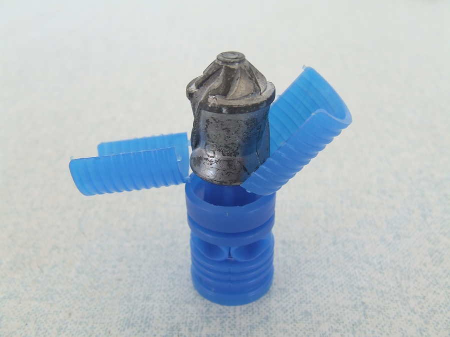

Ja koristim npr srbijanski belom podkalibar 12(na slici izvadjena iz patrone) a u plastici je kugla punog kalibra kao u sacmarici 20 ici mase 24 grama,ove belom su jeftine pa mogu ponekad vjezbati i namjenjene su glatkocijevnim sacmaricama ,a precizan pogodak je naj vazniji ,oko 1,5 eur komad ,i prvenstveno ih volim jer nema prljanja cijevi olovom kao kod pune breneke kugle, a sto se tice preciznosti i pada ,do 50m-60m ionako nijedna sacmena kugla nema primjetan pad a preciznost ove srpkinje je zadovoljavajuca a trefit plecku divlje svinje do 40 ili malo vise metara .

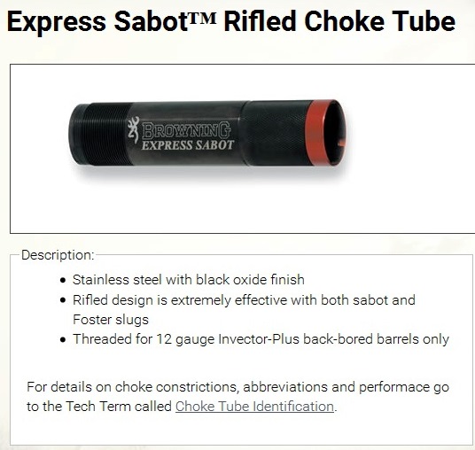

E, sad, mene bi zanimala njihova primjena na puski promjenjivih chokova, ako se stavi uzlijebljeni chok? (rifled choke)
Inace taj uzlijebljeni chok - nije bas jeftin (to jest ne isplati se to narucivati, pa se razocarati), pa ako neko ima iskustva s istim nek podijeli iskustva??
Naknadni edit: dodajem sliku...
