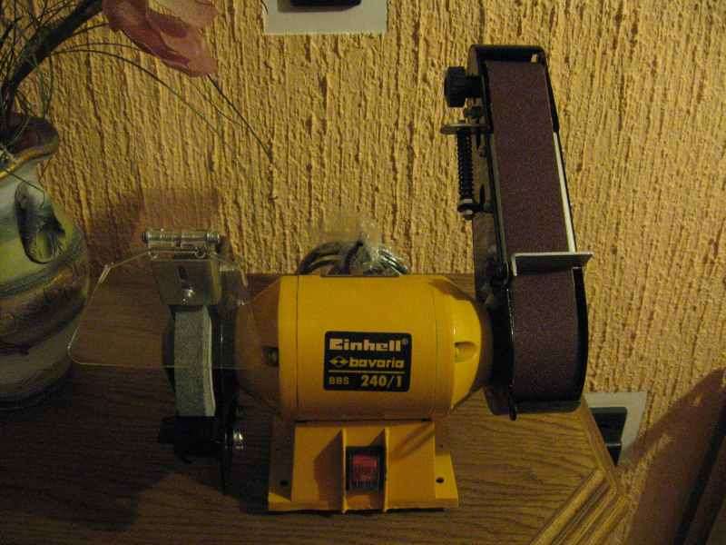

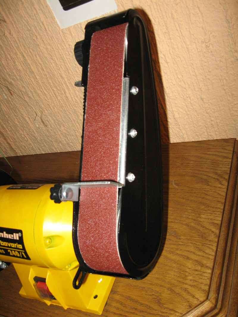

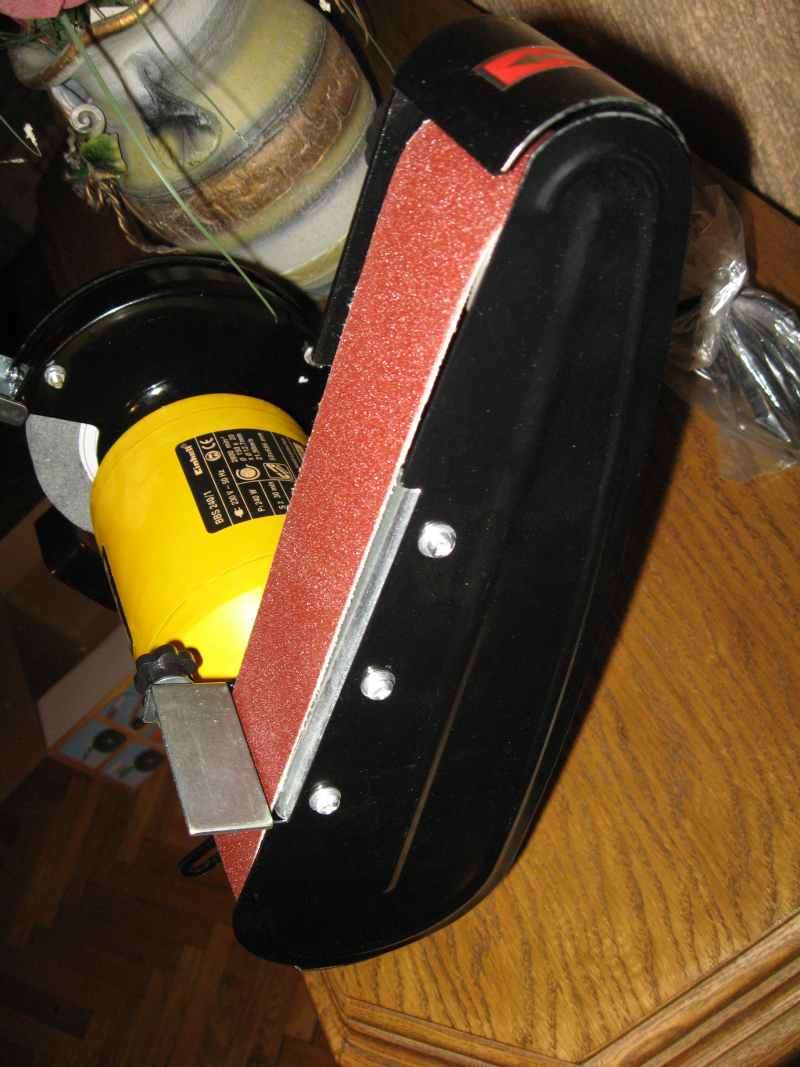

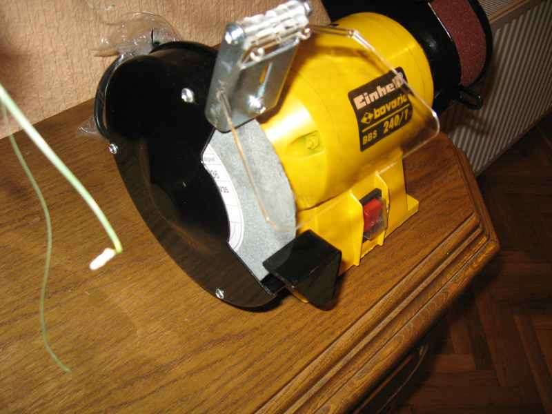

Post by Knife_maniac » 15 Oct 2008, 22:54
Brusilica od 240 W. Cijena 289 kn.
Najprije nisam imao predodzbu o tih 240 W, sada imam :A05:
Konstrukcojski je super napravljena, popratni materijal na mjestu sve super.
Kad sam ju upalio vidi se da je slabija, na svaki umjereni pritisak motor se koci.
Tracna skida zadovoljavajuce, kamen brusi takodjer zadovoljavajuce.
Brusilica je dobra za neka manja doostravanja i popravke. Za neke ozbiljnije stvari (knife making) je slaba.
U planu je ugradnja novog motora od 1 ili 1,5 kW pa ce biti stroj :A18: :A03: :twisted:
ZAKLJUCAK: Koliko sam ulozio zadovoljan sam dobivenim.
Kada bi se maknio kamen i stavio kolut za poliranje bila bi super kao polirka !
Kao sto sam rekao ide novi motor pa bi trebala biti potpuna satisfakcija.

Post by patch » 15 Oct 2008, 23:01
Izgleda baš kao jedan dobar hobby alat. šteta što nema barem 500W, a 1 kW bi bila idealna. Zamjena motora, budući si budući strujić, ne bi trebala predstavljati problem....

Post by stari-nakovanj » 16 Oct 2008, 00:12
nema sta, uz malo modifikacija i pazljivo rukovanje dobar alat.
sto se tice "modifikacije" iliti pojacavanja, mislim da ti je najbolje onako kako sam ti vec rekao, umjesto kamena stavis remenicu i na nju motor od vesmasine (sa njim dobis i regulaciju brzine). jedino rijesenje ako zelis zadrzati i kamen je, po mom misljenju, otvoriti sve i na centar vratila (prije naravano skinuti bakar i ostalo) staviti remenicu.
a ak si strujic, siguran sam da mozes bez ovih cisto mehanickih modifikacija zamjeniti samo motor, iako neznam kako bi se to napravilo, ako uspije, postaj tut mozda ja i kod svoje nekaj tak napravim.

Post by Mr.Cabdriver » 16 Oct 2008, 07:22
Knife_maniac wrote: Kad sam ju upalio vidi se da je slabija, na svaki umjereni pritisak motor se koci.
A šta san ti ja reka? A jesan ti reka a?

Post by BoB » 16 Oct 2008, 09:34
jedina jeftina tračna brusilica koju sam našao u zg koja bi se mogla iskoristiti je amaterska u bauhausu prije god. bila je oko 800,00 (na žalost zaboravio sam točne spec i ime).
ovim jeftinima brzo pucaju oklopi, motor ako mijenjaš niš ne dobiješ jer jedino to i plaćaš...
ipak je grinder uz automatski čekić najskuplji alat koji radiona može imat.
ja trenutno koristim jeftinjaka za drvo od 100č, i pizdim svaki put.
