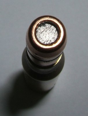

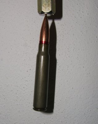

Moze li netko napisati malo vise detalja o ovoj vrsti municije koja se koristila za 7.9x57 ?
Sa obzirom da je u pitanju celicna caura, da u samom zrnu ima celika ,sto se vidi sa magnetom, vjerovatno nije u pitanju bas obicno streljivo...
- preciznost 100-200-300-500-1000m
- tezina zrna
- godista proizvodnje
- Ostalo...
TNX....

Mislim da je to mađarski metak. Dosta čađi cijev, za trenažni dio mladih strijelaca dovoljno dobar. Preciznost nije ništa posebno, ali nije ni katastrofa.

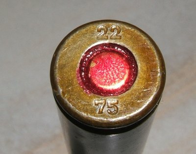

Nije mađarski nego rumunjski. Godište proizvodnje je 1975 (broj 75 na donjoj strani). Ono 22 je oznaka proizvođača (poznato samo kao Tvornica 22- ostali podaci nepoznati).

Model M-43 :A18: , ostali detaljniji podaci možda sutra :?:
Re: Koji je ovo METAK
Post by istra champion » 26 Nov 2012, 09:38
M-43, lako zrno ("Light ball with mild steel core") sa čeličnom čahurom. Da imaš originalno metalno pakiranje ili originalni drveni sanduk, mogao bi ti dekodirati ostalo po oznakama.

Covjece ovo je komad celika presvucen mikronima bakra, mora da je jako dobar za cijev ??? Komad celika u svakom smislu...
E sada, kakva je razlika u pancirnom zrnu i ovom ovdje, vjerovatno nikakva ili ??????????

Post by oštrostrijelac » 26 Nov 2012, 16:16
Ništa neobično.
Slični tome su "kinezi" za PAP i tanđaru, a i Bellotov SPCE i poneka druga češka zrna u drugim karabinskim i revolverskim kalibrima.
Ja to zaobilazim u širokom luku, kako za svoje, tako i za oružje SSZG-a.
Čelična čahura bi još i prošla, ali zrno ni u kom slučaju.
Oštri

Post by oštrostrijelac » 26 Nov 2012, 17:41
O, ima, ima, i te kako.
Uzmeš magnetić i turpijicu i otkriješ da je sloj tombaka jaako tanak.
Ako iz zemlje izvadiš zrno koje je u njoj završilo prije izvjesnog vremena, ono je hrđavo tamo gdje ne bi trebalo biti,
čelik je bio u ful kontaktu sa cijevi.
Ime, pomalo ti zavidim na aparatiću, te ti preporučam upotrebu metaka sa zrnom od tombaka i kapislom koja ne sadrži živin fulminat.
Šteta bi je bilo, makar da si je dobio badava.
Sretno sa prinovom uz preporuku da je u skladu s HSS-ovim Pravilnikom za discipline domaćeg programa ostaviš u oriđiđi stanju.

Obrada zrna na slici je samo sa brusnim papirom i to finim, znaci da je Baka-Mesing tj.TOMBAK stvarno tanak. Upravo zato i pitam kakve su sanse da celik iz zrna ne dodje u dodir sa cijevi. Celik o celik bas nije sretna kombinacija...
Koje godine se Zivin fulminat izbacio iz upotrebe, tj. od koje godine je municija upotrebljiva...?

To zrno ima cca 0,5mm kosuljicu, tanak sloj neceg kao olovo (jako tanko manje od desete mm) i celicnu jezgru. Pucao sam s takvim 22-76 pred kraj sezone. Katastrofa, dimi na cahuru, jako prlja, al za trening ok. Mislim da nama bas sanse da ribne celik od celik a opet tko zna.
