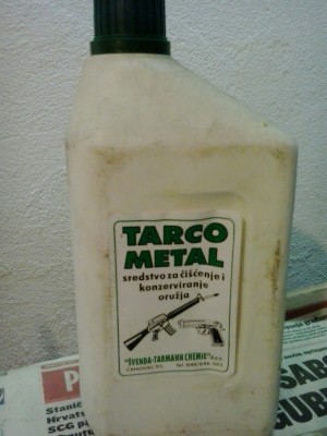

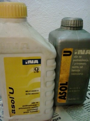

Može li mi netko reći nešto o kantici ovog ulja koje koristim a koje je očito već starije.
Također ima li tko iskustva sa Ininim ASOL-U kojeg sam kupio još prije ali nisam puno koristio.

Cijev nauljim Asolom S, Drnčem, ZOK-om, za nevolju i WD i ostavim da stoji. Sat, dva, pola sata... nije bitno, neka malo "radi". Zatim uzmem plastificiranu šipku i mesinganu četkicu koju provučem desetak puta. Nakon toga i dalje ribam četkicom i u ležište špricam sprej za čišćenje kočnica, karburatora ili nitro razrijeđivač ako nemam ovo drugo. Lagano nalijevam i ribam dok iz cijevi ne počne izlaziti čista tekućina. Zatim krpom posušim i opet dobro nauljim. Zatim provučem još dvije krpice, s time da druga izađe potpuno čista. Zaštitim ZOK-om ili Asolom U. Može i neko drugo sredstvo koje ostavlja fin sloj. (WD ne jer ne valja za to, dobar je za čišćenje). Roblu solo mill i slične kemije za otapanje naslaga koristim jednom godišnje, ovisno o količini ispucanog streljiva,natopim krpu i provučem koji put,nakon par minuta očistim.
Malo o sredstvima:
Asol S - za čišćenje i zaštitu, ali ne za neki baš dug period, prvenstvena namjena mu je čišćenje.ž
Asol U- podmazivanje i zaštita, ukratko odličan domaći proizvod. Dobro očišćenu cijev koja se njime naulji par mjeseci ne treba ni gledati.

Nakon čišćenja cijev nauljim ono kanticom ulja što sam gore ostavio sliku i to je to sigurno na par mjeseci. Smatram da je BALISTOL ili Sinol dosta nepostojan jer izhlape i ne zadržavaju se na duže vremena kako primjećujem pa je ipak bolje koristiti prava i gušća ulja koja nisu u spreju.
