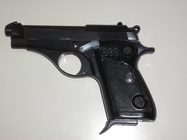

M-71: cal..22LR, težina 480 gr., dužina cijevi 90 mm, dužina nišanske linije 113 mm.

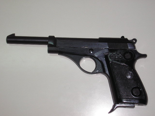

M-72: cal..22LR, težina 535 gr., dužina cijevi 150 mm, dužina nišanske linije 173 mm.

Koliko sam primjetio pucajući iz oba modela preciznost je gotovo ista. Model 71 je s kratkom cijevi dok se model 72 prodavao i s kratkom i dugom cijevi. Inače radi se o jednom od boljih pištolja u kalibru .22 lr, ergonomija mu je savršena, a pogotovo za manju šaku i stvarno je užitak iz njega "bljuvati" streljivo u kal. .22 lr. Uz pištolj posjedujem originalnu kutiju, garanciju, upute i predstavljanje modela. Posjedujem i model 70 u kal. 7,65 mm Browning tako da sam naviknut na njegovu ergonomiju, pravi mali pištoljčić. Oba oružja su u savršenom stanju. M71/72 ima aluminijsko kućište, dok M70 koji posjedujem potiče s kraja 1969. godine ima čelično kućište na što sam posebno ponosan, kasnije su uveli aluminijsko kućište. Ovaj model što posjeduje Istra Champion ima kočnicu u obliku osovine koja se pomiče poprečno, dok moji modeli imaju kočnice po uzoru na Colt M1911 (cocked and locked) te je manipulacija jednostavnija.
Ne znam jeli to pravilo, ali primjetio sam da je duža cijev slabije upasana u kućište nakon montiranja, odnosno osjeti se blaži pomak. Teoretski duža cijev bi trebala biti preciznija zbog duže nišanske linije, ali pištolj ima fiksne nišane tako da se o tome da dublje raspravljati.

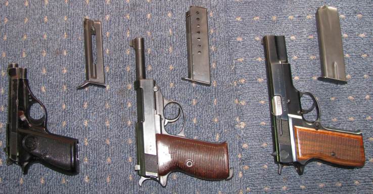

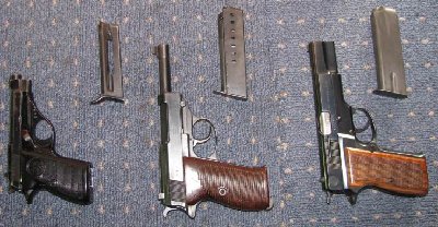

Cesto ju koristim na streljani. Nisam bas nesto puno pucao s duzom cijevi.
Ali nisam niti primjetio neke velike razlike. Jedino se ne mogu nikako "oteti"
dojmu da ima trzaj veci nego ova ostala dva na slici iz kojih cesto pucam.

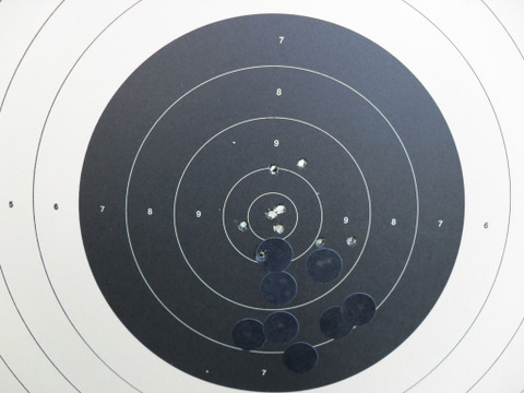

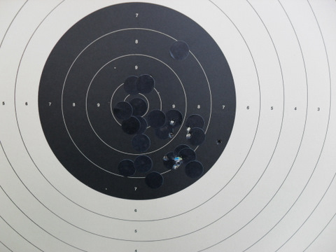

Prilikom testiranja preciznosti na 25m sa dugom i kratkom cijevi, nišanska točka je bila sredina mete. U preciznosti na 25m gotova da nema razlike između duge i kratke cijevi (gledajuči grupu pogodaka), jedino se sa kratkom cijevi moraš dobro ''namučiti'' i biti koncentriran da bio dobio dobru grupu pogodaka, dok sa dugom cijevi metak izlazi ''kao navođen'' ravno u centar.

Post by Tomy » 06 Jan 2010, 15:32
k.horvat wrote:Cesto ju koristim na streljani. Nisam bas nesto puno pucao s duzom cijevi.
Dobar ti je ovaj u sredini. :A03: Zgleda mi ko ac 44. Stavi koju slikicu više.

Post by k.horvat » 06 Jan 2010, 17:29
Tomy wrote: Dobar ti je ovaj u sredini. :A03: Zgleda mi ko ac 44. Stavi koju slikicu više.
:A14: P38! :A10:

Post by Tomy » 06 Jan 2010, 17:52
Znam da je P 38 jer ga imam doma, a i postao sam na forum u antikvitete http://forum.hr-oruzje.org/viewtopic.php?f=30&t=2030. Ac 44 je oznaka proizvođača i godina proizvodnje.
