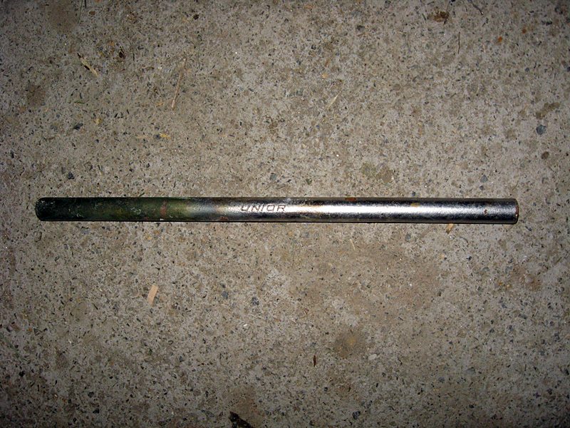

promjer 20 mm duzina 30 cm. ubacio sam ju u pec danas i pokusao kovati, 2-3 udarca i ide.
Ima li tko kakav info o toj sipci ?! Koji je to materijal ?
Je li dobar za kovanje ili uzalud trud ?

ako nema drugih oznaka,teško... nekakav alatni čelik ?malo teško pogoditi toplinsku obradu,ali možeš experimentirati.

Chrom-Vanadium? valjda sam ispravno napisao

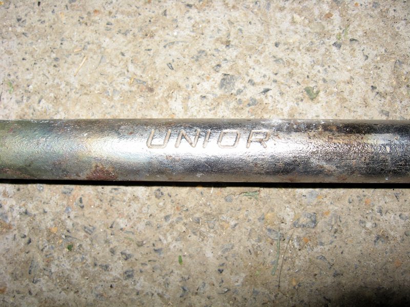

Mislim da je to šipka - ručka za cjevasti ključ. Pokušaj na uniorovim stranicama potražiti sastav materijala iako sumnjam.
Re: sipka - identifikacija
a to mu ja cjelo vrjeme pricamzdebat wrote:Mislim da je to šipka - ručka za cjevasti ključ.

Imam ja imbus od uniora, taj je krom vanadij, valjda je onda i ovo takav sastav ako treba bit čvrsto od habanja

nakon nekog vremena se povrsinski sloj kroma zna oguliti ako je losije napravljen, predpostavljam da onda ostaje vanadium?

Mislim da je to legura, nije to kromirano po površini;
CHROME-VANADIUM STEELS. The vanadium content of this steel is approximately 0.181percent and the chromium content approximately 1.00 percent. Chrome vanadium steels when heat-treated have excellent properties such as strength, toughness, and resistance to wear and fatigue

ocito je onda ovo sto sam ja imao bilo dodatno povrsinski kromirano, jer se ljustilo.
