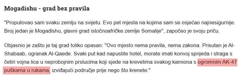

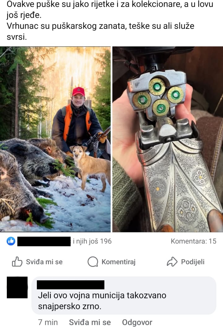

Dobro došli u rubriku „Gluposti internet ‘stručljaka’ i novinara“ – mjesto gdje skupljamo bisere koje o oružju izgovaraju neinformirani komentatori, samoprozvani "stručljaci", novinari i ostali genijalci. Citati, naslovi i izjave koji dokazuju da je ponekad bolje šutjeti nego pisati o nečemu što ne razumiješ. Ovdje arhiviramo netočne tvrdnje, senzacionalističke naslove, krivo korištene pojmove i općenito izjave koje pokazuju koliko se često o temi govori bez ikakvog razumijevanja osnova. Cilj nije vrijeđanje, nego dokumentiranje dezinformacija i malo zdravog humora.
Primjeri su:
