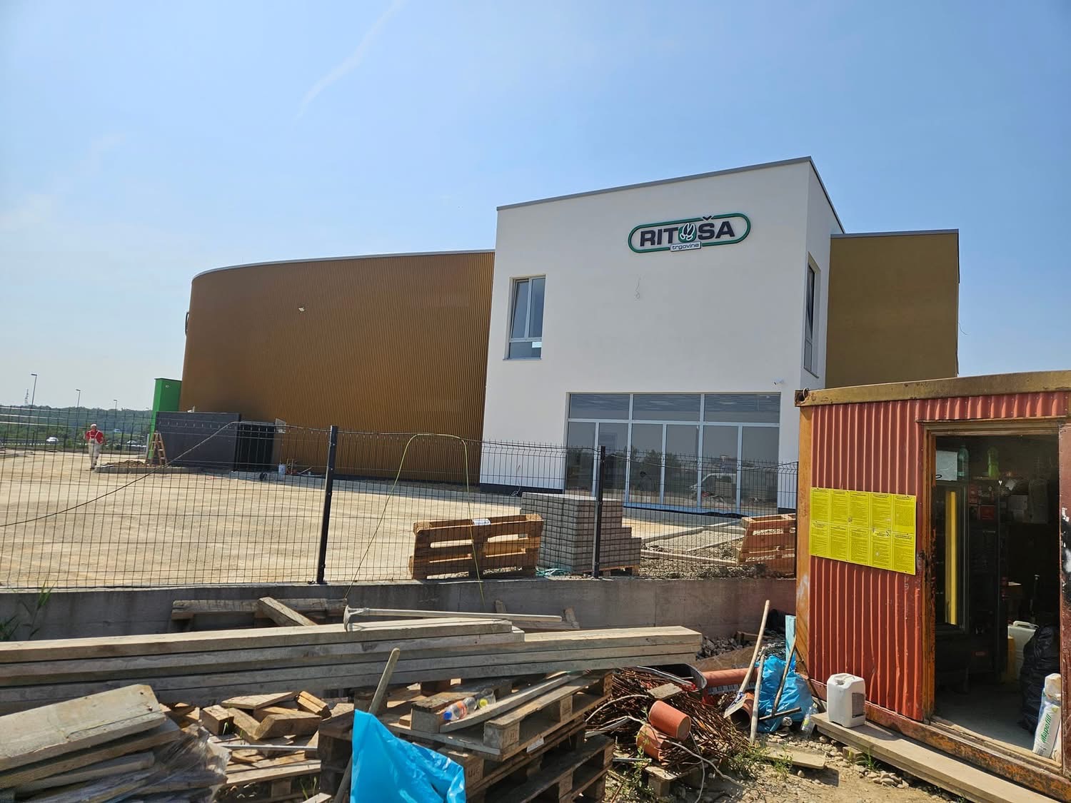

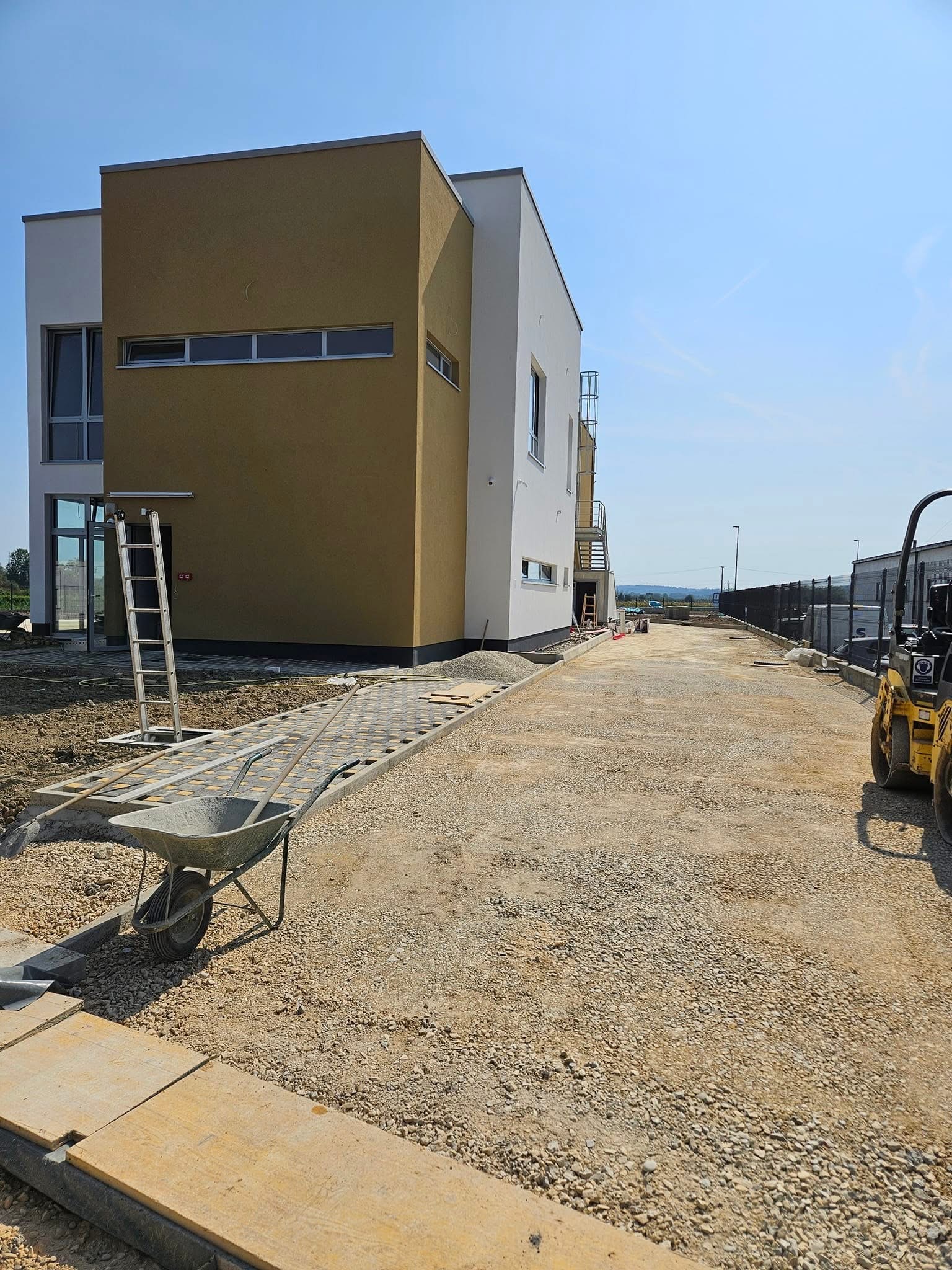

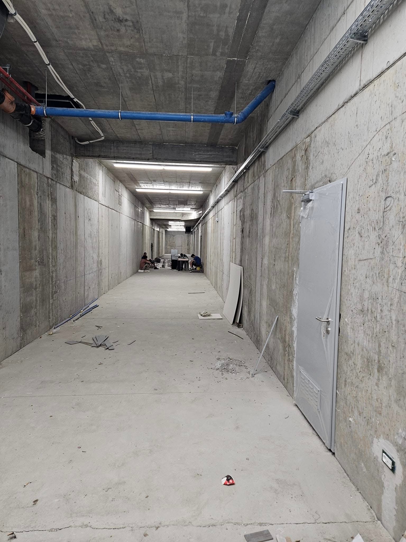

Buduci nisam bio na streljani nekoliko mjeseci, danas me je, kao tavom, opalila vijest da se LAS zatvorio. Definitivno steta za rekreativce poput mene...
Re: Streljana
Klub i dalje nastavlja postojati, a koliko sam pročitao suradnja će se nastaviti sa Ritošom kada se završi streljana u Popovcu.
