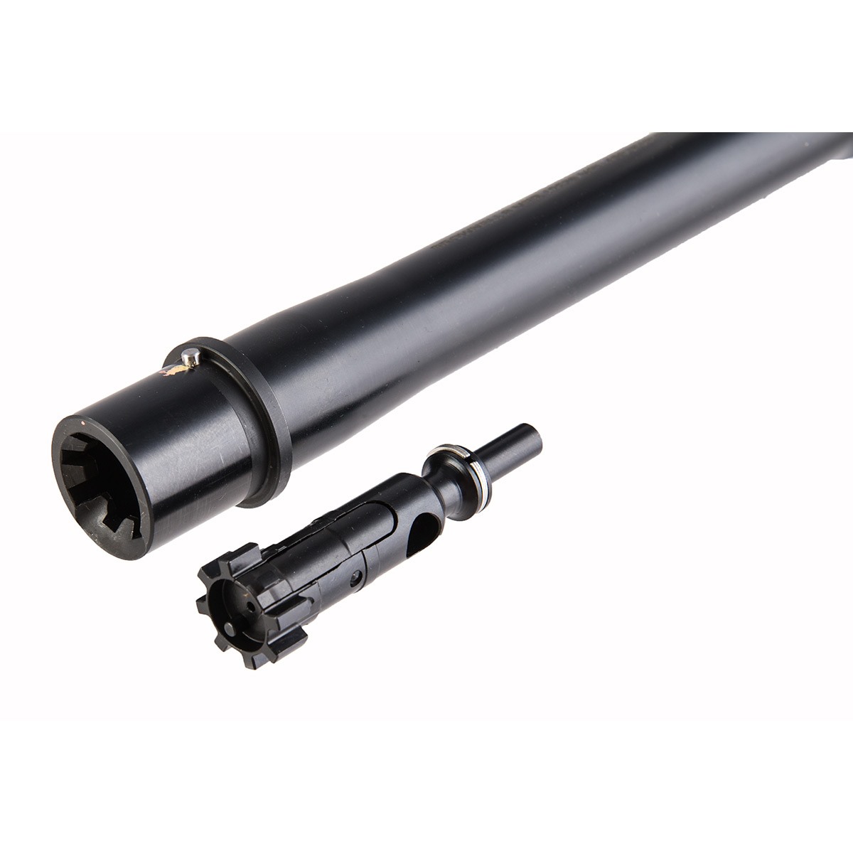

Iz mog iskustva, vezano za AR-15: nabavio sam cijev i zatvarač u setu. Cijev srećom ima serijski broj, zatvarač naravno nema (nije mi poznato da i jedan ima). Uglavnom, kao ovo na slici:
Cijev i zatvarač za AR-15 pušku.
Išlo je i u Zagreb i na vještačenje i uredno je prošlo i registrirano, kao takvo. Inače, na referadi sam popunio formular za nabavnu za cijev i drugi za nabavnu za zatvarač. Za cijev su prihvatili, a za zatvarač vratili i rekli da ne treba... :A19:
Stargazer wrote:Gas block i gas tube trpe pritisak na AR 15 i nisu serijalizirani niti idu na dozvolu.
I ovo mogu potvrditi. Uzeo sam i dodatni gas block, a s cijevi dolazi i gas tube, što naravno nisu serijalizirani dijelovi, i to su tražili da ide na vještačenje, i na kraju vratili bez potrebe za dodatnim postupcima ili registracijom.
