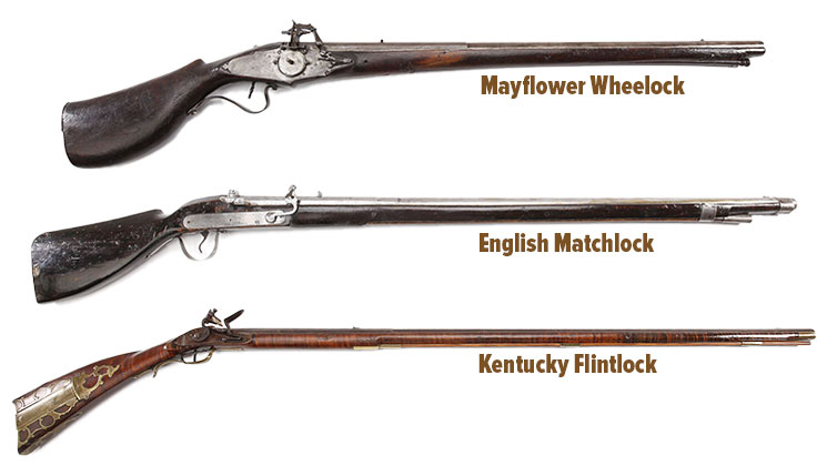

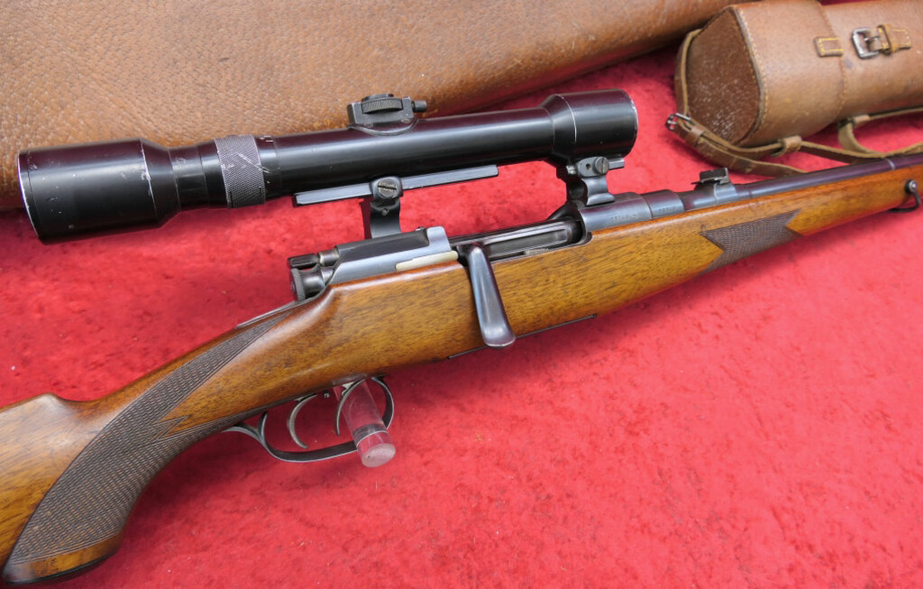

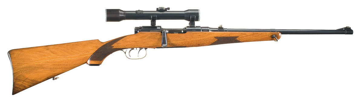

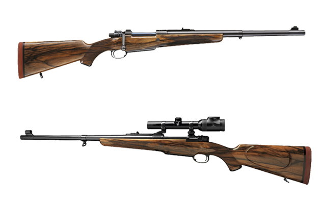

Stavih u privitku, razvoj kumdaka kroz povijest, poskidao slike s interneta.
1. Puske na crni barut, definitivno nisu za optiku, nacelno za stojeci polozaj. Spustena obrazina.
2. S pocetka XX stolejca, tipican kundak, za lovacke puske bez optike, jos uvijek vrlo sppusten kundak, radi mehanickog ciljnika

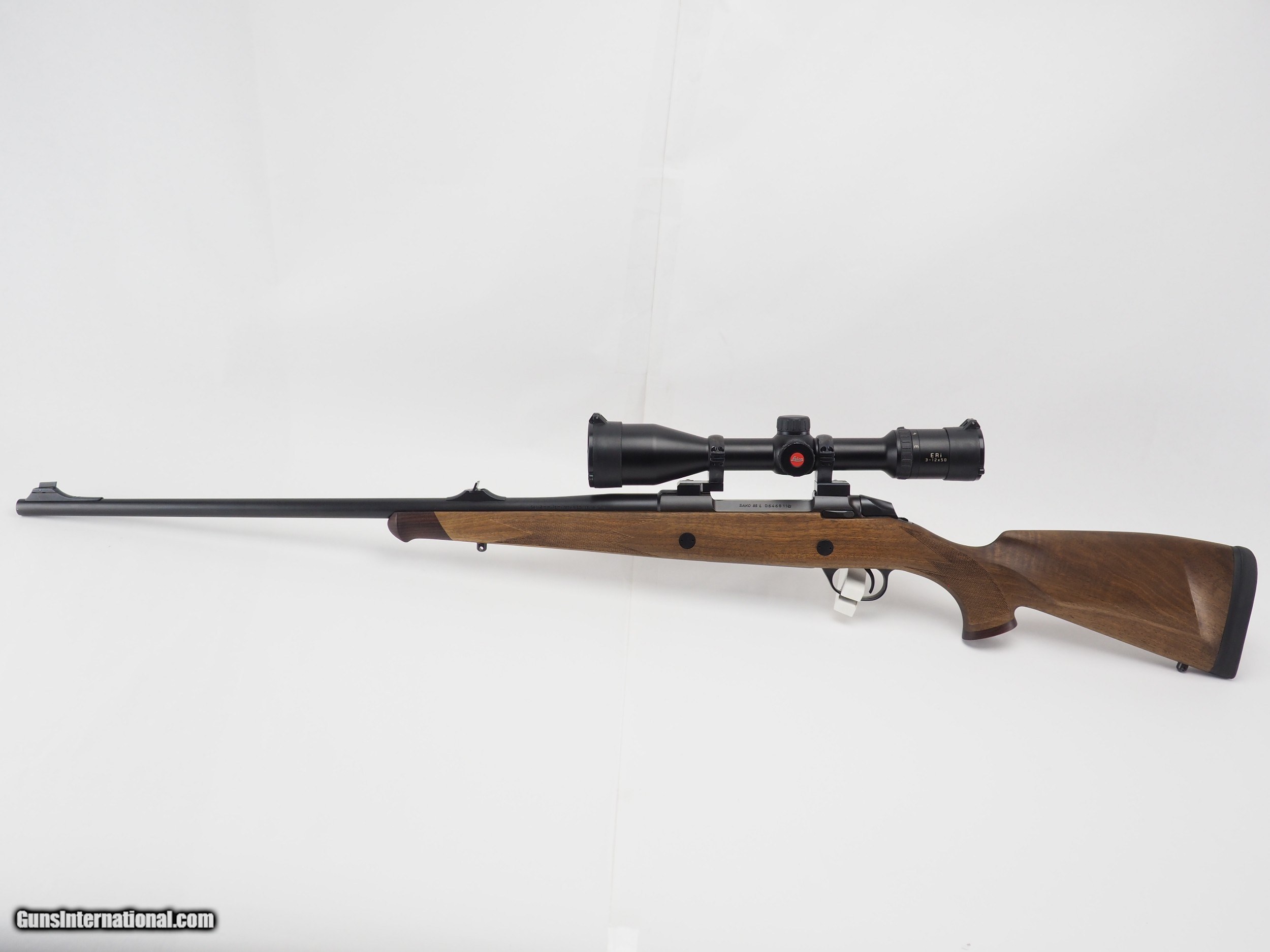

3. Moderni Sako 85, kundak bavarian, kundak omgucuje da se oko poravna s optickim ciljnikom i sa mehanickim.
4. Ravan kundak, za tropske kalibre, jakog trzaja. na slici rigby
Iz ovih primjera, najzanimljivije su puske sa slike iz drugog primjera. Lovacki kundak, spousten za mehanicke nisane. Puske s pocetka 20 stoljeca primjer stari manlicher.
Kod takvih pusaka, znalo se naknadno ugradjivati opticke nisane, ali ergonomija je katastrofa, obraz se ne naslanja na obrazinu kundaka, i izuzetno pati preciznost. Ali kad nema optickog nisana, prirodno se poravnavaju za mehanicki.

Zadnji primjer, za tropske kalibre, jakog trzaja, od 375 do preko 500, stavlja se ravan kundak kojem je brid obrazine paralelan sa osi cijevi.
Ovo je radi kontrole trzaja, i smanjenja odskoka puske.

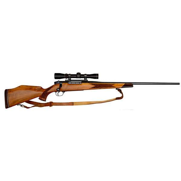

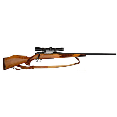

Jos malo ilustracija.
Weatherby Mk V
Ova puska sa Monte carlo kundakom, uz dodatke forschnabel na potkundaku, cijev bez mehanickih nisana, i rupe kao odusak tlakovima na zatvaracu smatra se zastitnim znakom tvrtke.
Iako se radi prohtjeva trzista zna raditi i u uobicajenom kalibrima, puska je poznata upravo za magnum weatherby kalibre.
Usporediti sa:
Ceskom puskom ZKK 602, u varijanti monte carlo stock. ZKK 602.
Weatherby - Mk 5. sa momtecarlom kundakom prilagodjen je montazi optike, i mehanicki nisani ne dolaze u obzir.
Opredjeljenje firme, bili su najbrzi i najrozantniji magnum kalibri svog doba za pucanje na vece udaljenosti, u doba kad nije bilo daljinomjera i greska u procjeni udaljenosti rjesavale su se rozantnim metkom uz minimalni pad

Tesko mi je reci zasto je na pusku, za tropske kalibre (realtivno spore) stavljen prilagodjen monte carlo kundak,ali zaista se moze ciljati preko mehanickog nisana i preko optike.
jedini razlog koji bih mogao zamilsiti je da nadje svoje dio kolaca na medjunarodnom trzistu, preko popularnosti koji je vec stekao weatherby 20 godina ranija.
Zanimljiv je i detalj, foreschnabela na potkundaku, slican weatherby originalu.
I za jednu i za drugu tipicno je da su umjerene trzisne cijene, sto svakako utjece na popularnosti
Ova dva primjera ukazuju kako je moguce modificirati razicite tipove kundaka, razlictoj namjeni (sa i bez mehanickih nisana), prilagodjujuci vanjske dimenzije.
Treba uociti kako je radi mehanickog nisana kundak na ZKK nesto izrazenije spusten upravo radi dodatka mehanickih nisana.
vazno je reci da su obje puske, prakticki legendarne svaka u svom Svijetu. Weatherby u svijetu rozantnih kalibara, ZKK 602 u Africkom lovu na opasnu divljac.
Vazno je kod provjere puske, dakle, da se provjeri poravanavanje oka sa predvidjenim ciljnicima, i duzina kundaka do okidaca / kaziprsta prema prethodno recenom
Weatherby Mk V
Usporediti sa:
Re: Kundak za lovačku pušku
Takodjer ovakav kundak povecava skok oruzja prema gore, tako da je trzaj neugodniji nego sa ravnim kundacima i sam osjecaj trzaja puno veci.jolly wrote:
Na slici s primjera je opet stari manlicher 1908 sa niskom obrazinom, i vrlo visokom montazom na prednjom zvonu optike.
Vrlo je vjerojatno, da ce ovakva kombinacija biti losa za korisnika, jer nece moci prisloniti obraz i poravnati oko sa optikom.
Ovo je tipican primjer, gdje se optika ugradila na pusku s kundakom napravljenu za mehanicki nisan.
Medjutim ovo je primjer kakav se cesto vidja.
Slika je s interneta.
